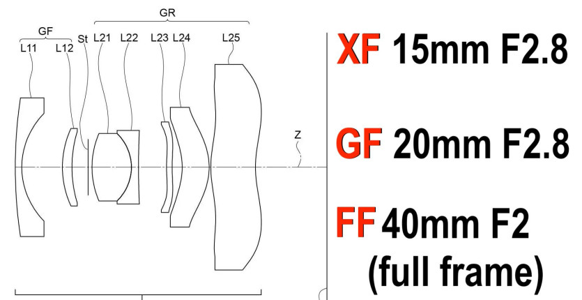

후지필름이 풀프레임, GFX (중형), 그리고 APS-C 센서용 신규 렌즈에 대한 특허를 출원했습니다. 일본 웹사이트 asobinet에서 보도된 이 특허 정보는 풀프레임용 40mm F2, GFX용 GF 20mm F2.8, 그리고 APS-C용 XF 14mm F2.8 렌즈 개발 가능성을 시사합니다. 물론 특허 출원이 곧바로 제품 출시로 이어지는 것은 아니라는 점을 감안해야 합니다. 접을 수 있는 스마트폰처럼 실제 제품으로 나오지 않을 가능성도 있으므로, 정보는 참고용으로만 받아들이시기 바랍니다.

  • 과제: 우수한 광학 성능을 유지하면서도 소형인 이미징 렌즈와 이 렌즈를 탑재한 이미징 장치 제공.
  • 배경기술: 기존의 이미징 광학 시스템 (특허문헌 1 참조)은 디지털 카메라와 같은 이미징 장치에 사용 가능한 이미징 렌즈로 알려져 있습니다. 소형이면서도 우수한 광학 성능을 유지하는 이미징 렌즈에 대한 요구가 매년 증가하고 있습니다.
특허에 명시된 다양한 실시 예는 다음과 같은 렌즈 구성을 제시합니다. 각 예시가 어떤 센서를 위한 것인지는 확실치 않으나, 추정값을 함께 표기했습니다.
  • 실시예 1 (GFX 추정): 초점거리 20.68mm, F값 2.89, 화각 99.8도, 백포커스 11.51mm
  • 실시예 2 (GFX 추정): 초점거리 22.76mm, F값 2.89, 화각 94.4도, 백포커스 9.75mm
  • 실시예 3 (GFX 추정): 초점거리 24.59mm, F값 2.88, 화각 88.6도, 백포커스 12.71mm
  • 실시예 11 (GFX 추정): 초점거리 18.64mm, F값 2.89, 화각 108.2도, 백포커스 9.31mm
  • 실시예 13 (APS-C 추정): 초점거리 15.21mm, F값 2.88, 화각 95.4도, 백포커스 10.84mm
  • 실시예 14 (APS-C 추정): 초점거리 16.31mm, F값 2.91, 화각 91.2도, 백포커스 11.12mm
  • 실시예 15 (풀프레임 추정): 초점거리 40.36mm, F값 1.86, 화각 57.6도, 백포커스 10.95mm
  • 실시예 16 (풀프레임 추정): 초점거리 35.29mm, F값 2.07, 화각 64.4도, 백포커스 10.44mm
위 정보를 통해 후지필름이 다양한 시스템에 대응하는 새로운 렌즈 개발을 진행 중임을 엿볼 수 있습니다. 하지만 특허 출원 단계이므로 실제 제품 출시 여부와 최종 사양은 추후 공개될 공식 정보를 통해 확인해야 합니다.
